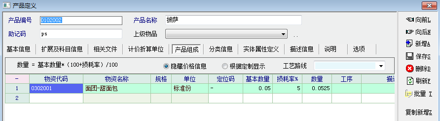

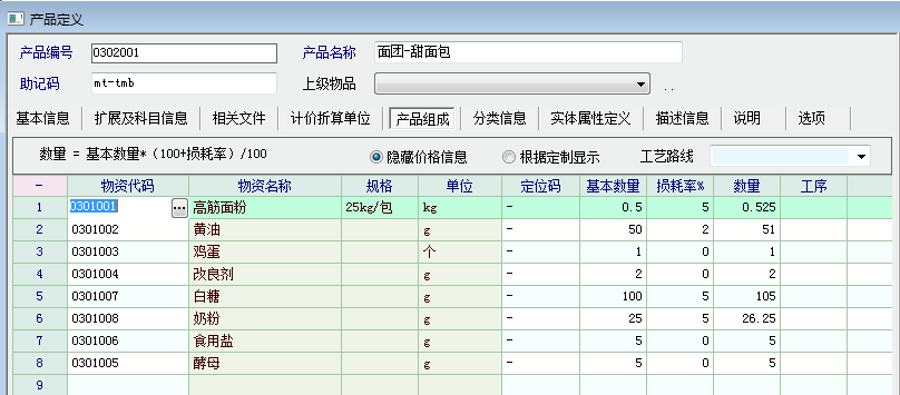

各位老师,你们好,我试用了几天onlyit的订单-生产-入库几个模块。发现一个现象,就是半成品(中间产品)的价格入库后能正常显示,成品的价格入库后的价格是零。
首先我在商品中将《披萨(成品)》的产品组成定义为《面团(半成品)》。将《面团》的产品组成定义为其它多种源材料,如图:

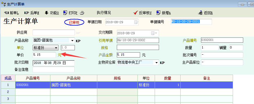

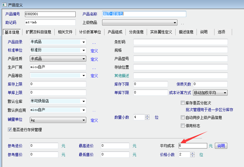

#2»发布于2018-08-29 20:31

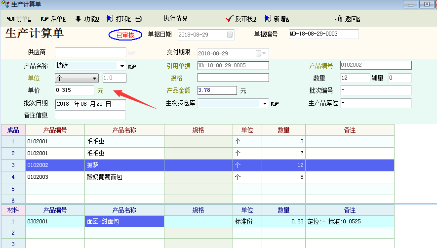

《面团》和《披萨》的生产计算单中价格如下图:
图三

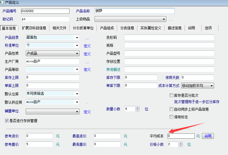

#3»发布于2018-08-29 20:32
但是入库之后,只有《面团(半成品)》有价格,而《披萨(成品)》无价格:如下图:

#4»发布于2018-08-29 20:35
按官方说明 是不是 生产入库需要手动输入价格?如果是这样 那请问是否可以设置成价格自动加入单价中呢?谢谢

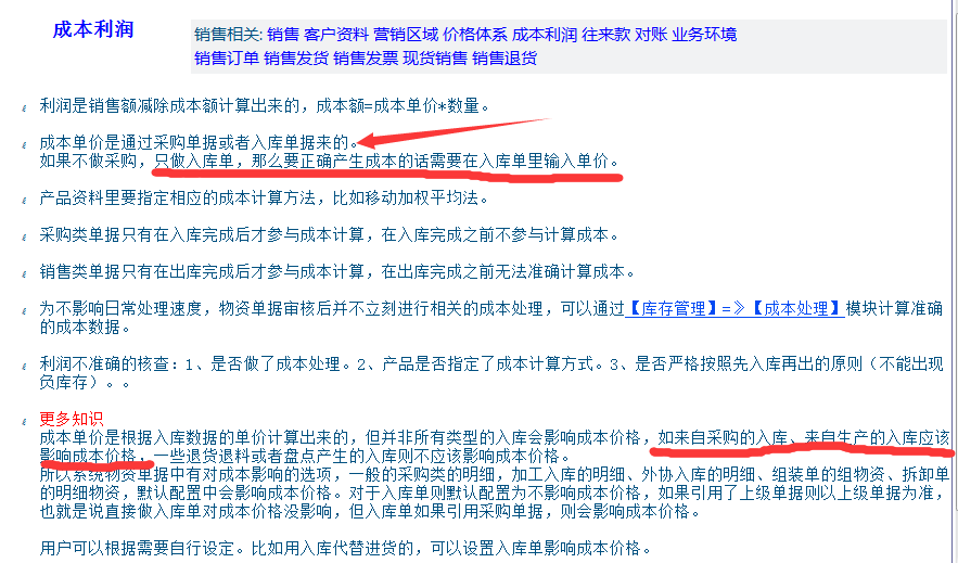

#6»发布于2018-08-30 14:52
成品得入库,入库的单据要填写价格。然后再做成本处理
