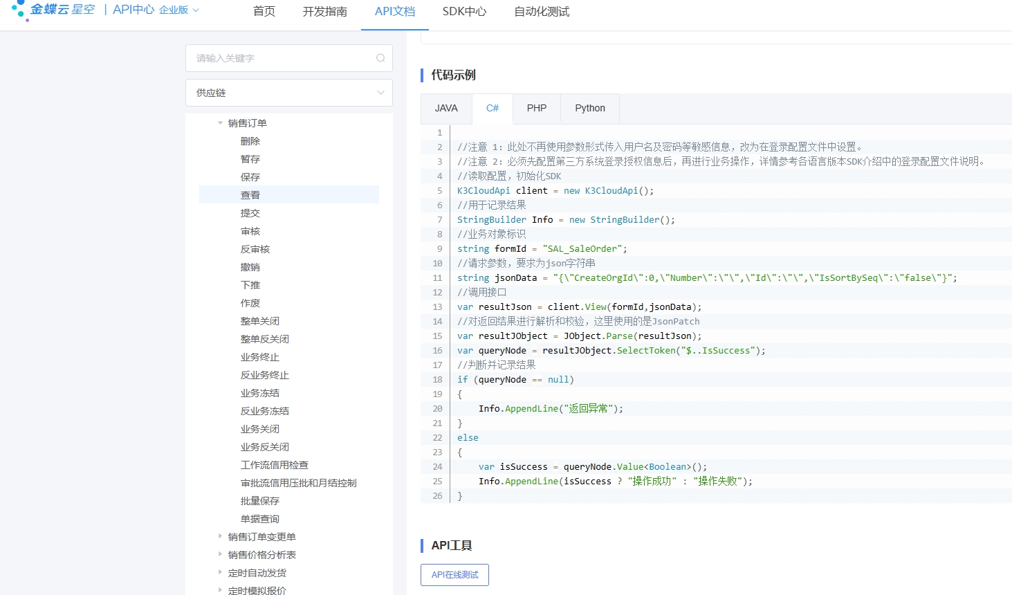

如,我要在oit里查询金蝶云星空公有云的数据:供应商/客户/单据
请问oit里,用csp脚本如何操作?谢谢
参考文档:
https://openapi.open.kingdee.com/ApiDoc
https://vip.kingdee.com/article/548833368948065536?productLineId=1
Python:
api_sdk = K3CloudApiSdk()
api_sdk.Init(config_path='../conf.ini', config_node='config')
# 请求参数
para =  {"CreateOrgId":0,"Number":"","Id":"","IsSortBySeq":"false"}
# 业务对象标识
formId = "SAL_SaleOrder"
# 调用接口
response = api_sdk.View(formId, para)
print("接口返回结果:" + response)
# 对返回结果进行解析和校验
res = json.loads(response)
if res["Result"]["ResponseStatus"]["IsSuccess"]:
  return True
else:
  logging.error(res)
  return False

比如,csp可以直接调用金蝶的c# sdk 实现数据访问
#4»发布于2024-03-05 10:18
oit支持的是webservice模式.
你截图中, 是指自己写代码用金蝶云sdk连接星空云, 是要用其他语言编写的.
建议可以在服务器上装python , 利用python 作为中间件, 获取到星空云数据, 再将数据通过webservice, 再传递给oit的.
这种模式, 我是试过 用python 获取到网站上的数据, 再将数据传递给oit.
中间的对接过程 是需要自己编写调整的. oit的脚本是不会将直接将星空云的接口集成 进来的.
